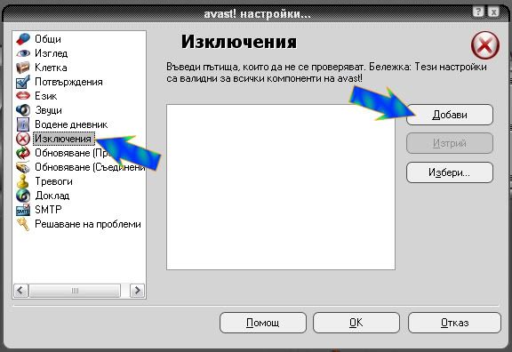

Естествено-има.Вече пробвах да го изключа-олекотява се .Само ,че логовете са хубаво нещо ;).
Най-много товари обаче когато добавя нови неща към шарнатите.50 % CPU.
Честно казано, според мен няма никакъв смисъл от тези логове, но това си е твое решение.  ::)
И пак заради логовете-то ги сканира постоянно защото те се променят след всеки шарнат файл.Всичко това води до неколкократно забавяне на шарването .Ако имаше как да се забрани на аваста да сканира определени файлове ;)
Това със забраната за проверка е добра идея  ::)
Пробвай да добавиш файловете (логовете на програмата) към списъка с изключения на програмата (това се намира в главните настройки на програмата) - списъкът е глобален и важи за всички компоненти на програмата, така че би трябвало да действа и за Р2Р Щитът. Виж картинката по-долу
В резидентния модул на аваст има няколко допълнителни щита които включват P2P интернет поща и т.н. Можеш да влезеш там и направо да махнеш отметката което ще спре следенето на DC клиента ти...
Това също е вариант, но avast! няма да наблюдава DC++  :)
