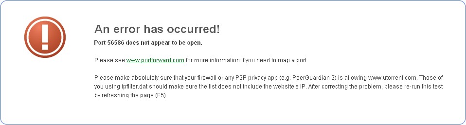

Здравейте, наскоро инсталирах Avast IS 5.0 и нещо не мога да ги сработя с уторент.
Пробелма се състои в това, че уторент показва,че мрежата работи както трябва (уж!) ,но всъщност не е така...
Въпреки зеления индикатор,след проверка в сайта излиза,че порта не е отворен:
Скороста (когато я има) е в пъти по-ниска от обикновено, а на моменти тотално спира.
Държа да отбележа, че уторент е в изключенията, а също така и извън p2p щита.
Моля за вашата помощ ?
П.П. Друга защитна стена не позвам...

Да, точно това имам предвид.Прегледал съм форума и не намерих нищо по въпроса...

А провери ли, когато спреш Аваст, дали тръгва utorrenta и спират ли тези проблеми?

Да, проблема се оправи веднага щом спрях щитовете на Аваст!.Както и да е, проблема го реших като преинсталирах Аваст!.

Радвам се че проблема е решен, макар и да не можах да отговоря на въпроса - ето малко закъснял отговор - можеше да се пробва да се изтрие правилото на огнената стена на avast! за uTorrent и след това да се създаде ново (но това е просто предложение, за тези които се сблъскат с проблема в бъдеще)
